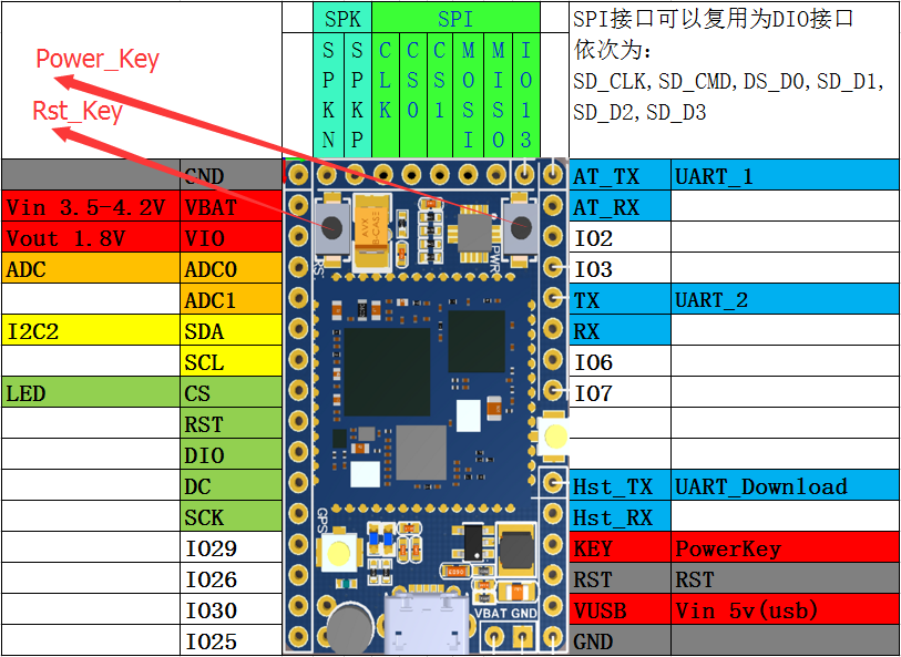

3.引脚介绍

1. 基本调试
接线
开发板使用AT固件,在调试的时候使用4根线连接usb-ttl,接到电脑上调试:VUSB→5V;GND→GND;AT_TX→RX;AT_RX→TX;
或者使用USB供电,另外再接三条线GND→GND;AT_TX→RX;AT_RX→TX;
或者锂电池供电 VBAT→(3.3v-4.2)V; GND→GND;AT_TX→RX;AT_RX→TX;(使用VBAT供电,需要长按power_key按键2s左右)
上电
A9开发板可使用锂电池或者USB供电。
上电1~2S后模组自动运行,这个时候串口会自动输出信息。整个上电到开发板正常工作的过程不需要任何操作。
需要复位,请按Rst_Key按键。
模组默认进入AT指令模式。
