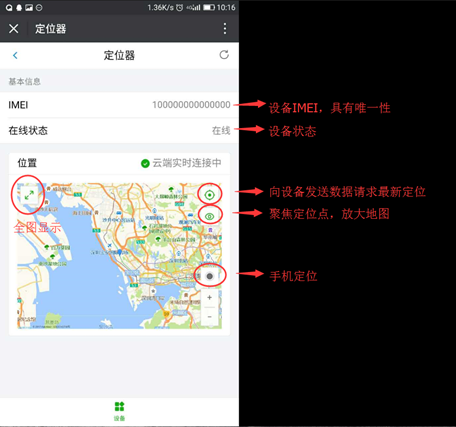

3.使用公众号绑定设备

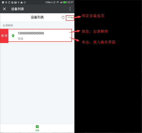

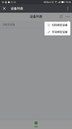

绑定设备用两种方式,扫码绑定设备和手动绑定设备。

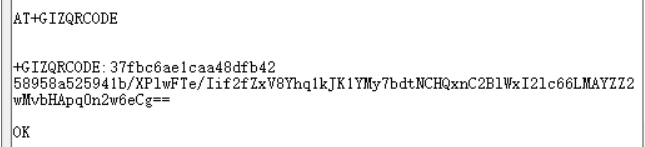

扫码绑定设备,下载二维码生成器,在文本区域输入通过指令AT+GIZQRCODE得到的字符串(注意不要有换行),点击生成即可得到二维码。扫描该二维码即可完成绑定。

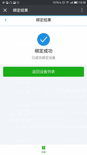

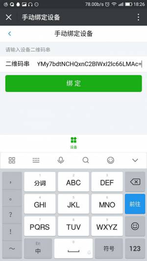

这里我们使用手动绑定设备,点击手动绑定设备后,输入A9G模组唯一的二维码字符串进行绑定。
