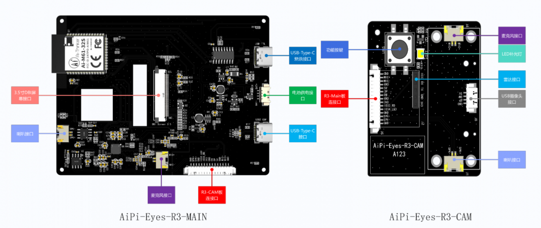

1. 概述
小安派-Eyes-R3是安信可开源团队提供的可视化猫眼方案版,该方案采用分离设计,分为主板和副板,主板搭载Ai-M61-32S模组,其配备了3.5寸DBI屏幕接口、CAM板连接接口、喇叭接口、麦克风接口、双Type-C接口以及电池供电接口。其中3.5寸屏幕是DBI接口触摸彩屏,分辨率为320*240。
小安派-Eyes-R3副板为CAM板,CAM板搭载了最高130W像素的USB摄像头,可输出MJEPG格式图片和YUV数据格式。同时配置了一组麦克风和喇叭,一个LED补光灯,一个按钮以及雷达(Rd-03/03L)接口。
主板所搭载的Ai-M61-32S 模组支持WiFi6、BLE5.3。IO全引出,内置8M的Flash以及4M的PSMRAM,具有丰富的外设接口,具体包括 DVP、MJPEG、Dispaly、AudioCodec、USB2.0、SDU、以太网 (EMAC)、SD/MMC(SDH)、SPI、UART、I2C、I2S、PWM、GPDAC、GPADC、ACOMP 和 GPIO 等。集成了SPI屏幕接口,DVP摄像头接口,预留TF卡座,并且引出USB接口,可接入USB摄像头。
小安派-Eyes-R3主板带外置ES8388音频芯片,支持两路音频输入输出。
