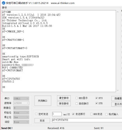

方式1:ESP-Touch
1,AT+CWMODE=1 !!配置WiFi模组工作模式为单STA模式,并把配置保存在flash
2,AT+CWAUTOCONN=1 !!使能上电自动连接AP
3,AT+CWSTARTSMART=3 !!支持ESP-Touch和Airkiss智能配网

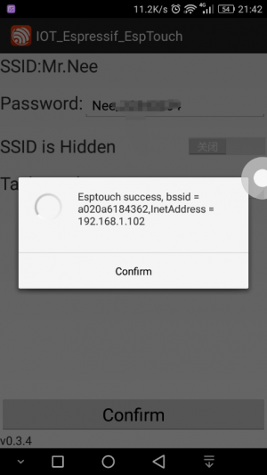

4,手机连上需要配网的AP,打开手机APP ESP-Touch 输入密码,点击确定,等待配网成功,见图1
图1
5,AT+CWSTOPSMART !!无论配网是否成功,都需要释放快连所占的内存,见图2
6,AT+CIPSTATUS !!查询网络连接状态
图2

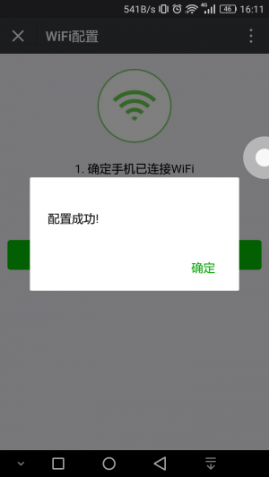

4,打开微信,关注微信公众号“安信可科技”,点击wifi配置,点击开始配置,输入密码,点击连接, 见图3
图3

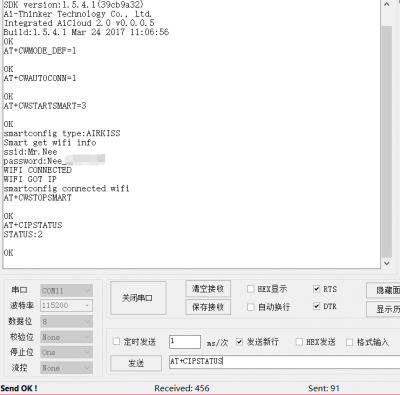

6,AT+CIPSTATUS !!查询网络连接状态,如图4

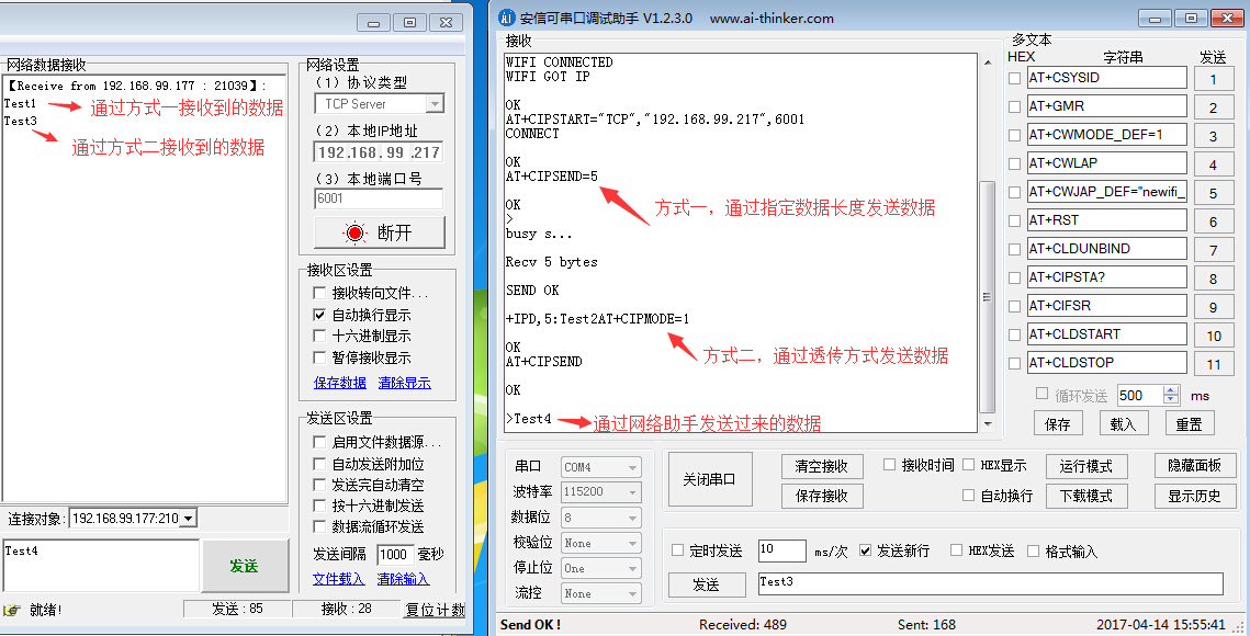

3,AT+CIPSTART=“TCP”,“192.168.99.217”,6001 !!连接TCP服务器,本实验用网络调试助手进行测试
4,AT+CIPSEND=5 !!方式一:发送指定数据长度的数据(Data:test1),见图1
图1
5,AT+CIPMODE=1 !!方式二:使用透传模式发送数据
6,AT+CIPSEND !!发送数据(Data:Test2),见上图1:

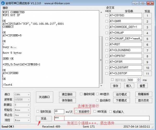

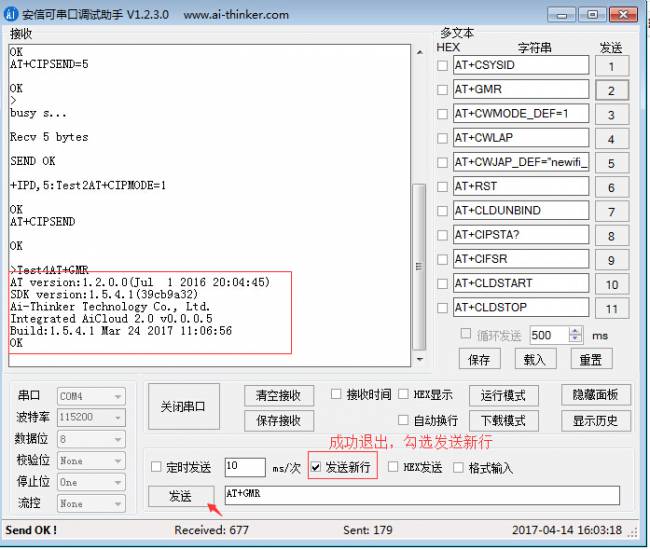

7,发送:+++ !!退出透传发送三个连续的+++,不要勾选新行(\r\n),见下图:
8,退出成功,即可发送AT指令 !!见下图:
