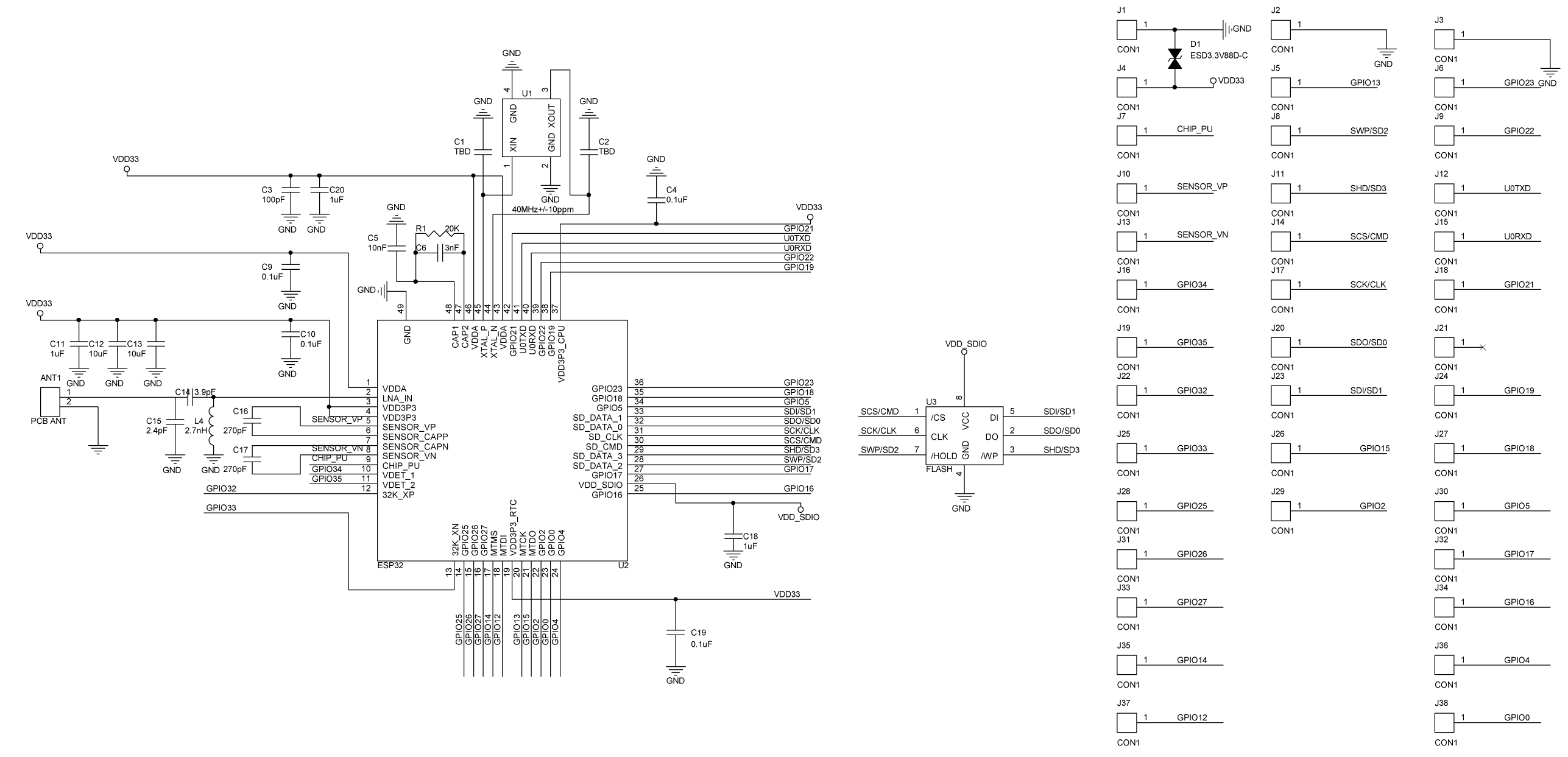

说明:
32 kHz的板上晶振连接ESP32的GPIO32和GPIO33。要使用IO32和IO33的ADC、Touch或GPIO功能,需要移除 32 kHz的晶振和其电容器C13和C17,并且焊接0ohm电阻器 R5和R6。
5.原理图
ESP32S电路原理图4)
