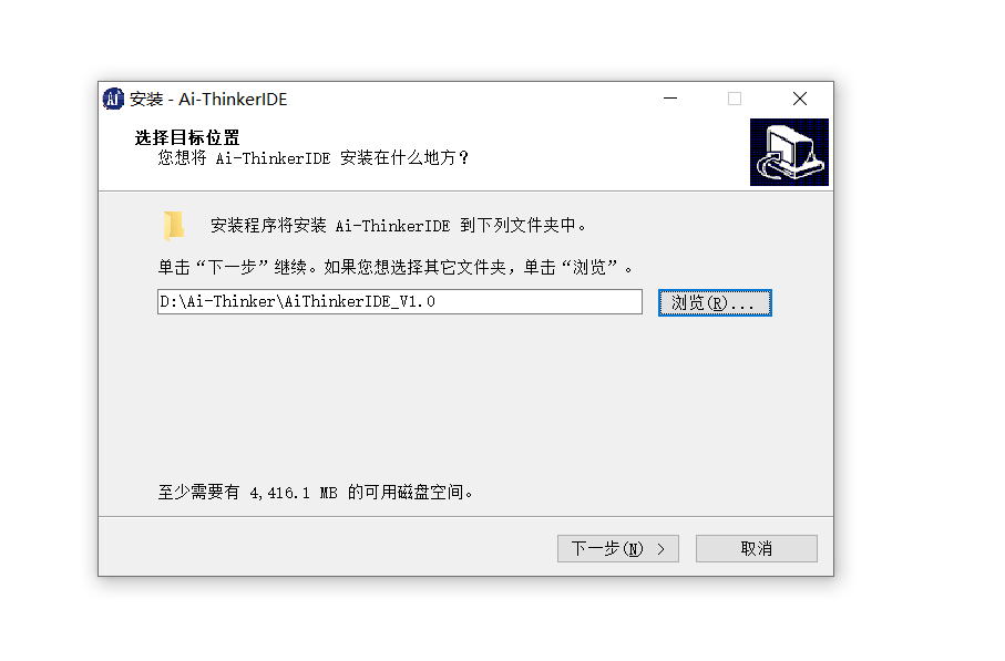

文件使用inno setup自解压程序打包,后缀名为exe,下载后双击即可解压

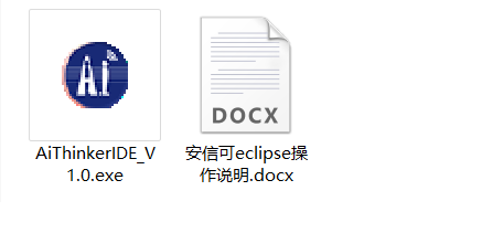

链接下的文件有
| 文件名 | 描述 | 备注 |
| AThinkerIDE_V1.0.exe | 一体化开发环境配置工具 | 一键配置各种环境变量 |
| 安信可eclipse操作说明 | 使用一体化开发环境操作说明 | 说明文档 |

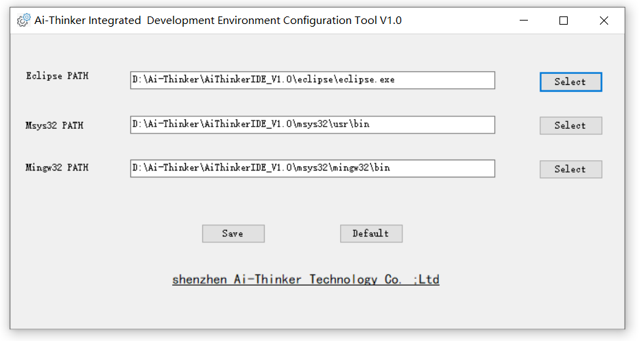

以管理员身份运行Config.exe配置程序,此配置程序只需要运行一次即可,之后就不需要在运行
Eclipse Path路径为eclipse.exe所在的路径
示例:D:\Ai-Thinker\AiThinkerIDE_V1.0\eclipse\eclipse.exe

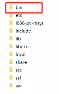

Msys32 Path路径为msys32 bin文件所在的路径
示例:D:\Ai-Thinker\AiThinkerIDE_V1.0\msys32\usr\bin
Mingw32 Path路径为mingw32 bin文件所在的路径
示例:D:\Ai-Thinker\AiThinkerIDE_V1.0\msys32\mingw32\bin
确认配置正确后,点击Save,Config会自动关闭保存当前配置

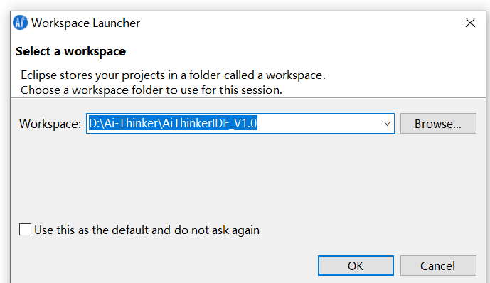

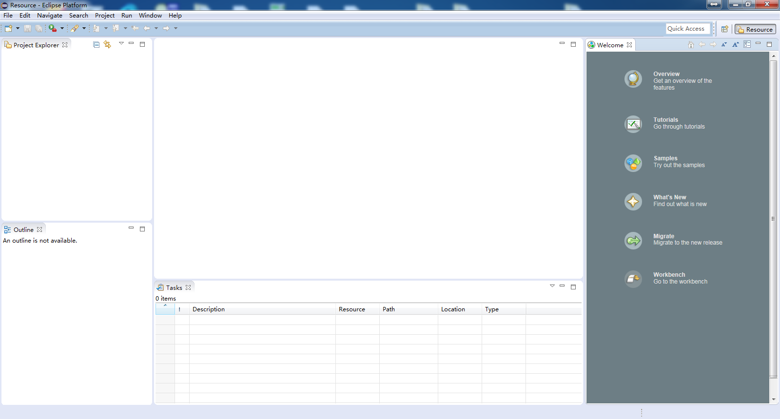

首次使用 Eclipse 时会提示选择一个目录作为工作空间,选择之前的安装目录作为工作空间例如:D:\Ai-Thinker\AiThinkerIDE_V1.0
之后即可使用Eclipse 进行 SDK 的开发
